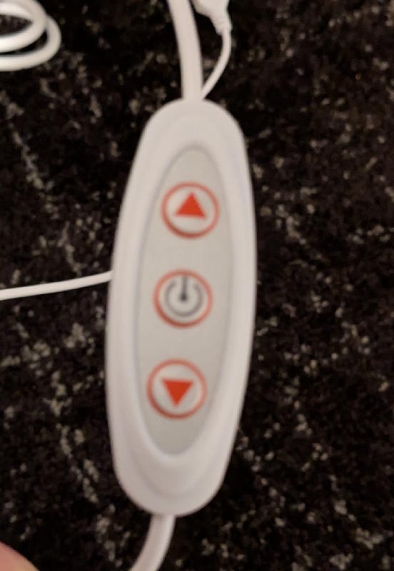

Ich habe mir das Schild über AliExpress geholt. Optisch ist es wirklich schick, aber die Bedienung über diesen Schalter ist ziemlich unpraktisch. Der Schalter sitzt sehr nah am USB-Stecker, der bei mir unter dem Tisch mit Strom versorgt wird.
Also habe ich eine Smart-Steckdose verwendet, um das Schild aus der Ferne ein- und auszuschalten – aber leider ohne Erfolg. Sobald der Strom weg ist, vergisst der Schalter die vorherige Einstellung. Kommt der Strom wieder, muss ich unter den Tisch krabbeln und das Schild manuell einschalten.
Hat zufällig jemand eine Lösung oder Idee, wie man das Schild per Smart-Steckdose sinnvoll steuern kann?

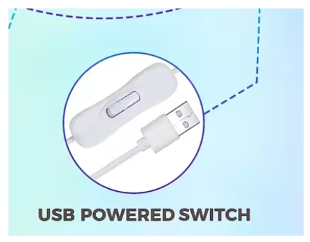

Ist ja seltsam, sieht auf den Fotos ja wie ein mechanischer Kippschalter aus...

Bei mir sieht der Schalter so aus:
Muss ich mir später mal genauer anschauen, ob man den "schonend" öffnen kann.
Ahh, okay!
War dann auf dem Verkäuferfoto wohl wieder ein "Serviervorschlag" 😮 😂

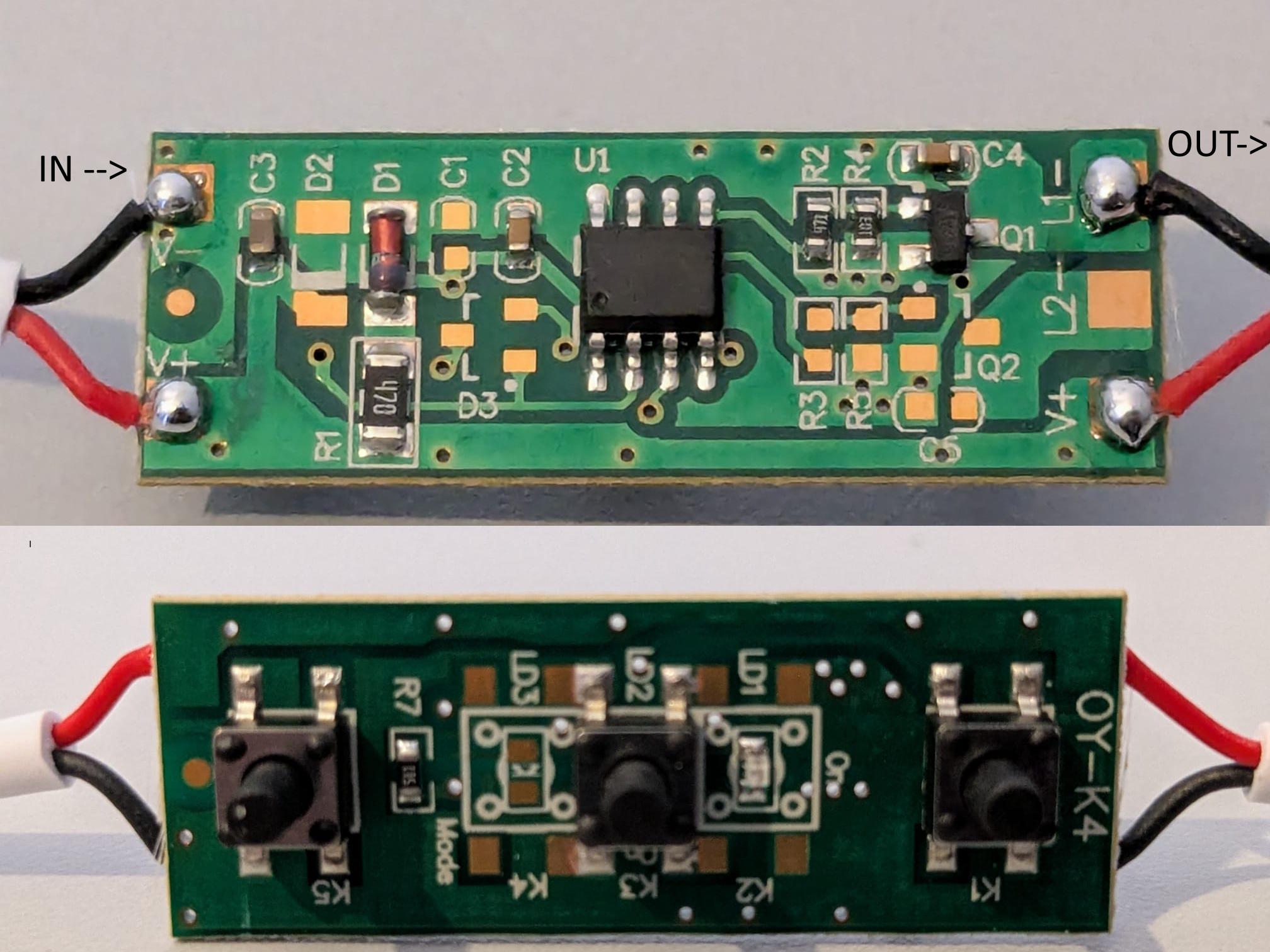

So, ich konnte das Gehäuse vom Schalter minimalinvasiv öffnen. Die Platine sieht dann wie folgt aus:
Da ich keinen Step-Down oder Ähnliches sehe, kann man den Schalter wohl einfach herausnehmen. Bin gespannt, ob es klappt.

(Leider ist mein Multimeter weg – keine Ahnung, wie das wieder passieren konnte. Daher kann ich leider nichts nachmessen.)
Hi. Sieht so aus als würde die Minus-Spannung über den Q1 geschaltet werden. Plus ist ja durchgehend. Ohne Multimeter ist das natürlich blöd. Also die Minus-Leitung verbinden und schauen was passiert. Das namenlose IC schaltet vermutlich den Q1 durch. Was kann man mit den anderen Tastern machen? Helligkeit? Gruß Wolfgang
Mit meinen bescheidenen Lötkünsten habe ich es nun geschafft, den Schalter auszulöten und die Kabel miteinander zu verbinden. Alles sieht gut aus! Jetzt kann man das Logo per Smart-Steckdose ein- und ausschalten 🙂
